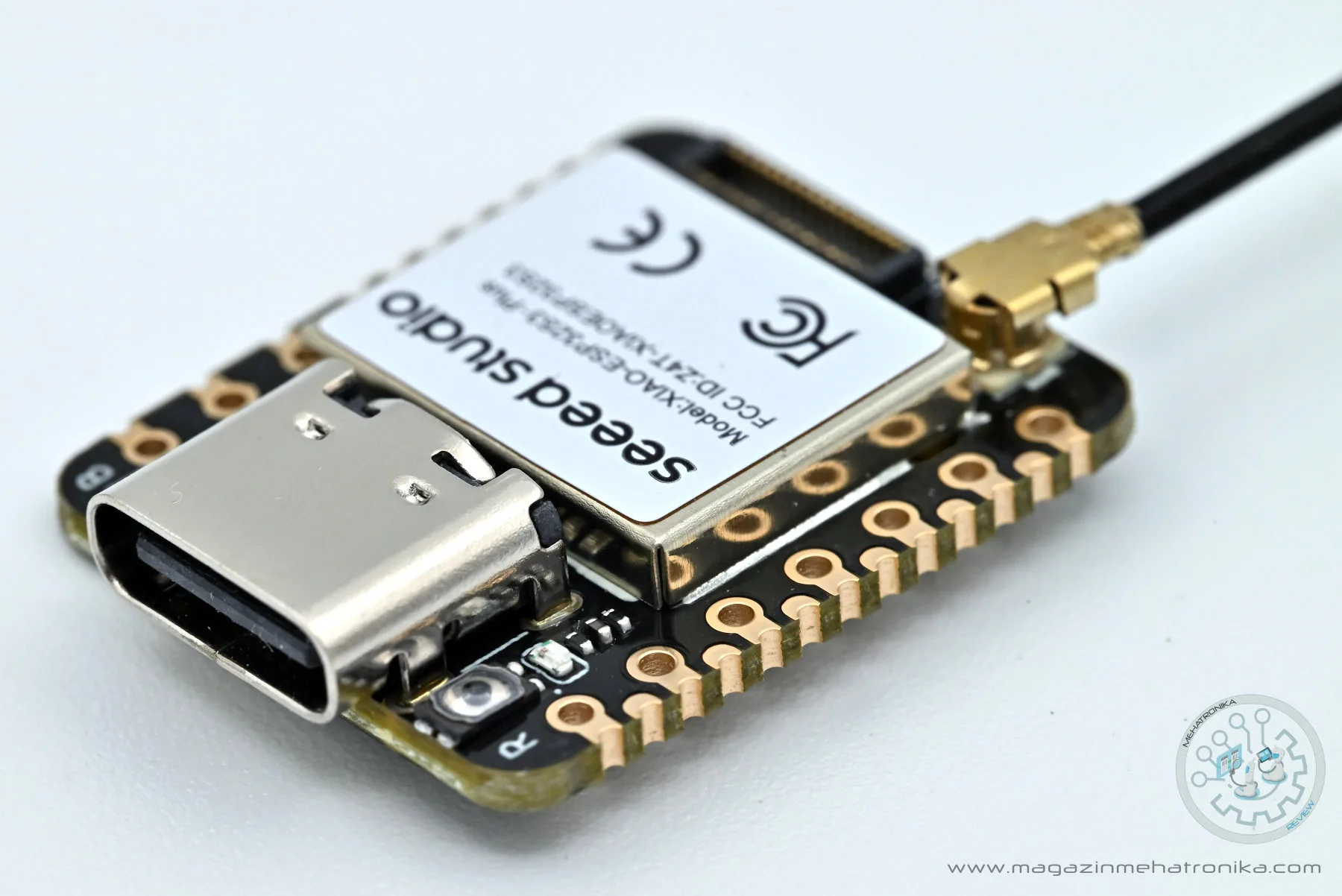

Posmatramo li gronju površ razvojnog sistema, vidimo da su ostale komponete potpuno identične kao na „običnom“ XIAO ESP32-S3 modelu: reset i boot dugme, dve diode, ESP32-S3 modul, antenski konektor i takozvani „B2B“ konektor koji služi za povezivanje minijaturnog Sense modula koga takođe izrađuje Seeed Studio. Ono što nam se nikako kod svih XIAO ploča ne dopada je realizacija reset i boot dugmadi. Toliko je teško njima pristupati i sa njima raditi jagodicama prstiju da je za to gotovo obavezno korišćenje nekog štapića.

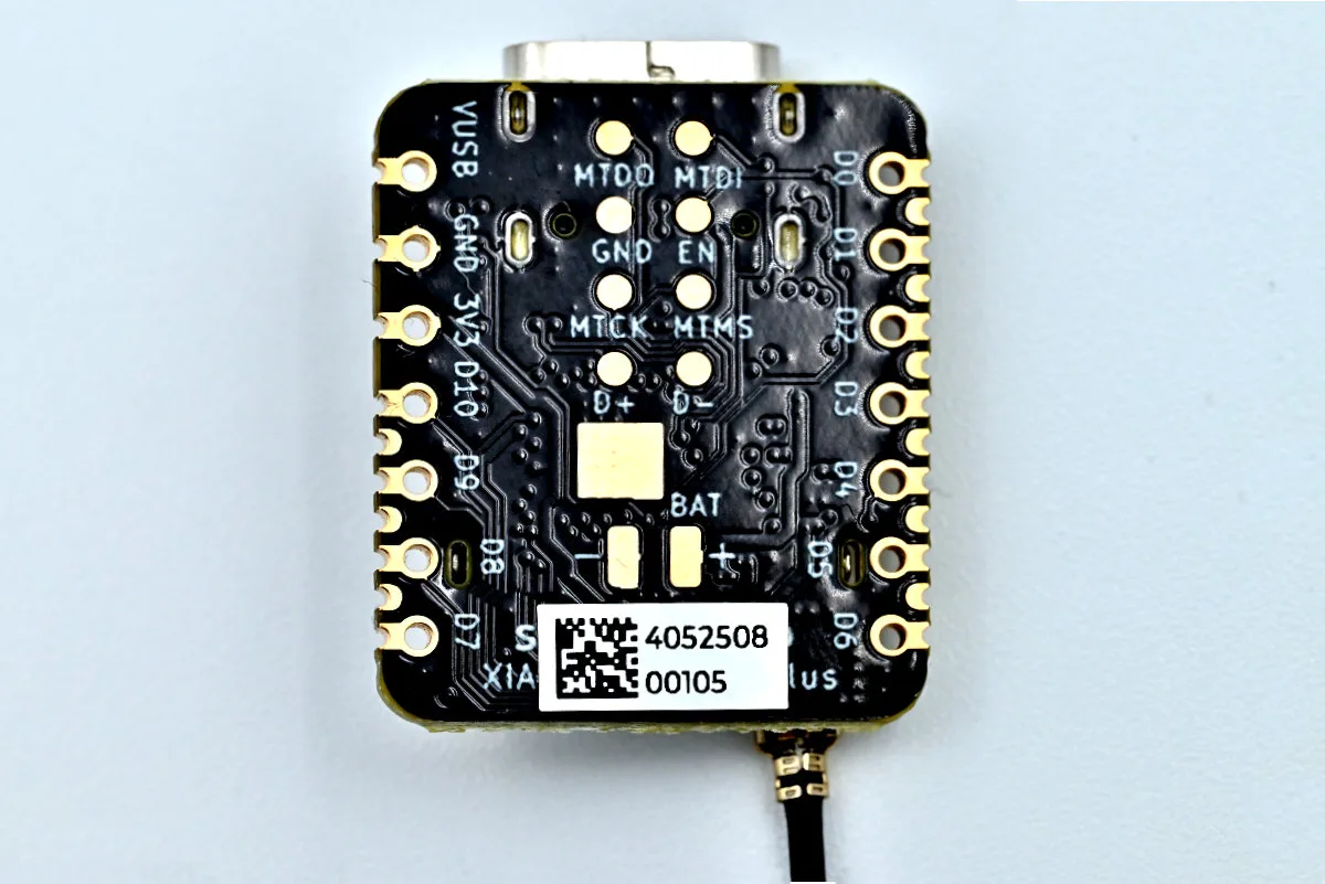

Vrlo je mudro iskorišćena i poleđina pločice, po kojoj su raspoređeni kontaktni pedovi i na taj način su obezbeđene dodatne komunikacione linije. Razlike kod ovog „Plus“ i standardnog modela sa ove strane su samo u lokaciji dva peda za lemljenje eksterne baterije, koji je ovde lociran dole, a na standardnom modelu sa desne strane.

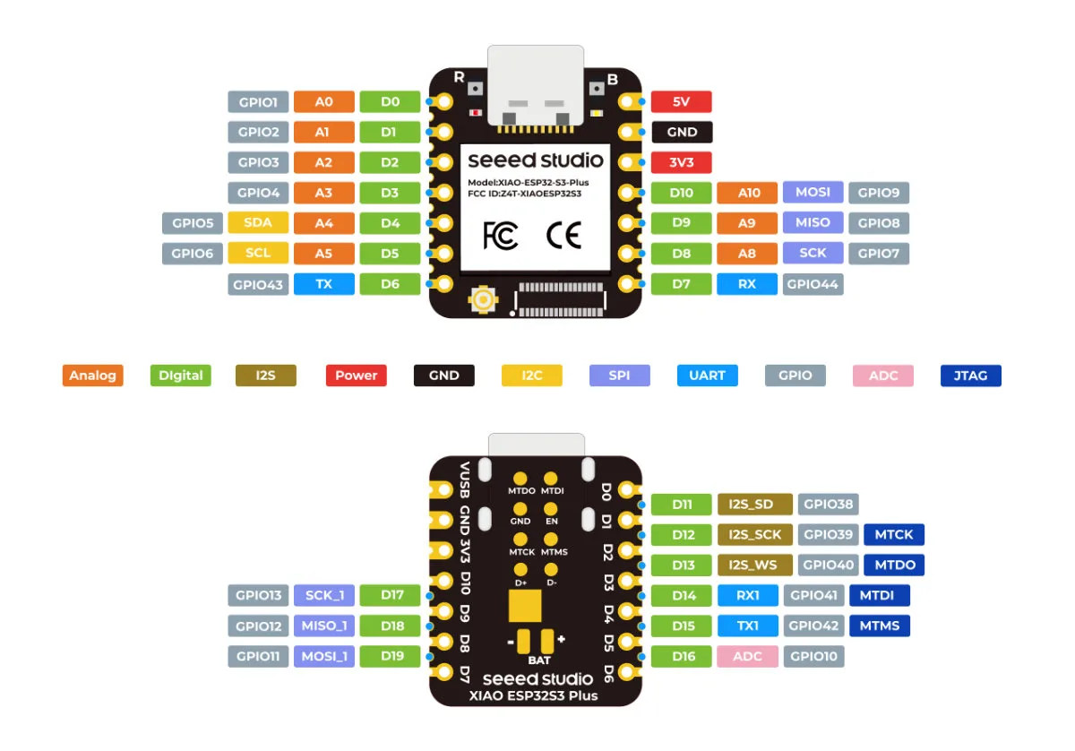

Najbitnija razlika je u dodatnim I/O linijama kojih sada ukupno ima dvadeset. Vidimo da su i ove linije multipleksirane te mogu imati i druge funkcije, ne samo standardni I/O. Tu su sada dodati po jedan UART i SPI interfejs, te ih pločica sada ima po dva, a novitet je proširenje za jedan I2S i jedan ADC ulaz.
