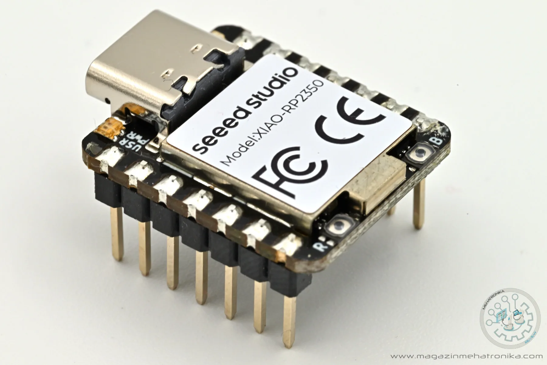

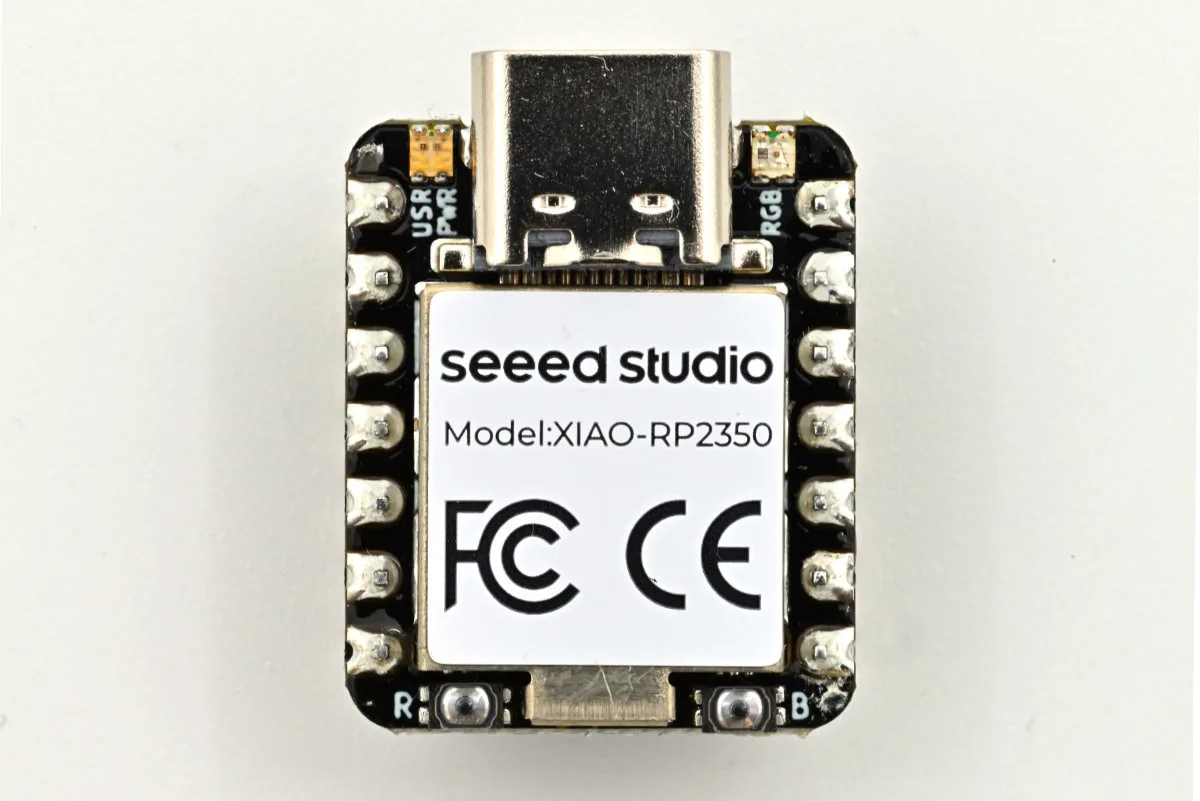

Gledajući sa gornje strane u oči odmah upada bela nalepnica na RP2350 modulu. Ispod poklopca se krije mikrokontroler i 512 kB SRAM-a i 2 MB Flash-a. 2 MB je upola manje od originalnog Raspberry Pi Pico 2 modela, a Elecrow W5 ima 8 MB i Olimex PICO2-XXL čak 16 MB eksternog Flash-a.
Sve XIAO pločice imaju identičan konturni dizajn, dimenzije 21 x 17.8 mm i prostorni raspored pinova i USB-C konektora. Specifičnosti mogu biti u rasporedu dodatnih dioda, što je ovde slučaj sa USR/PWR dvostrukom diodom koja može nezavisno sijati žutom i crvenom bojom i desnom korisnički kontrolisanom RGB diodom.

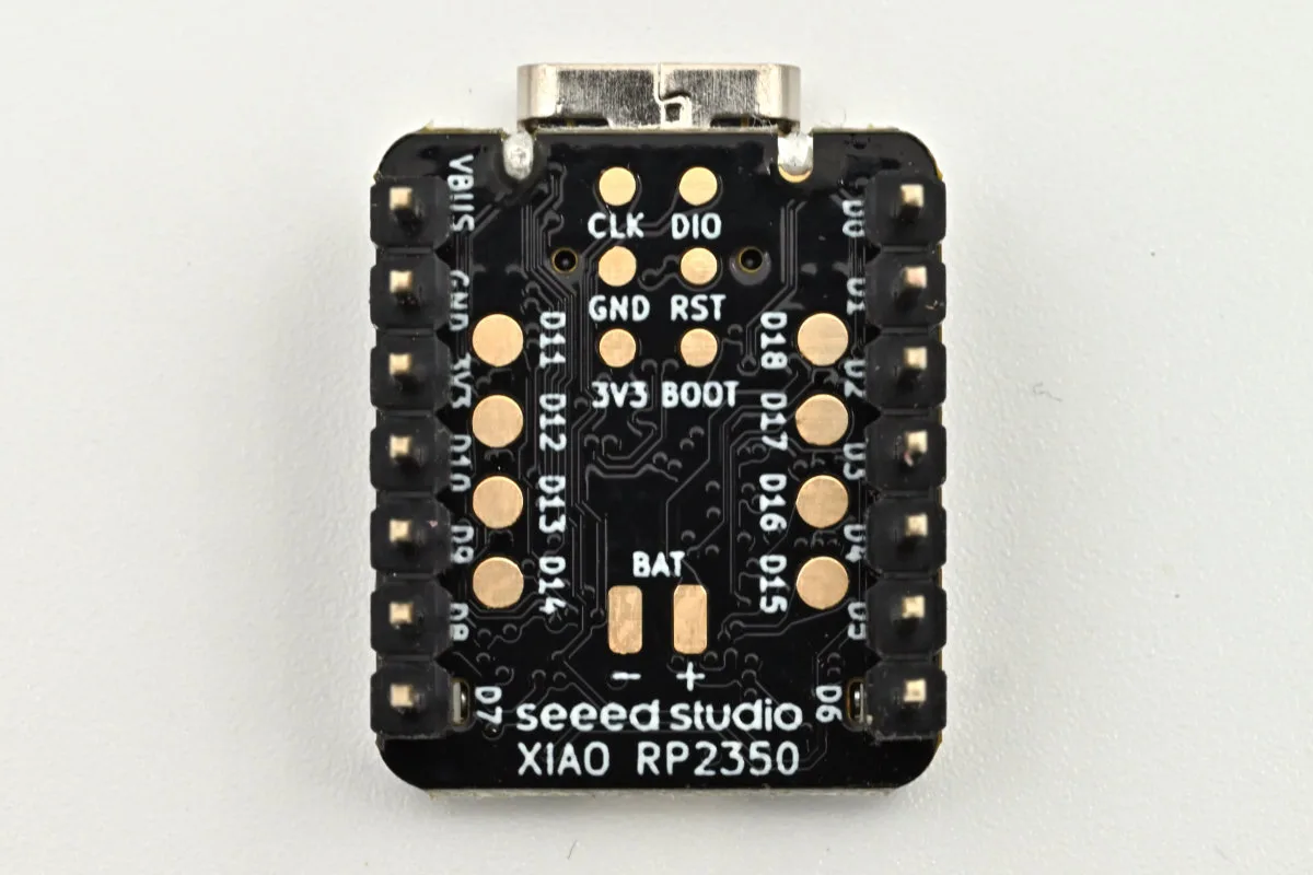

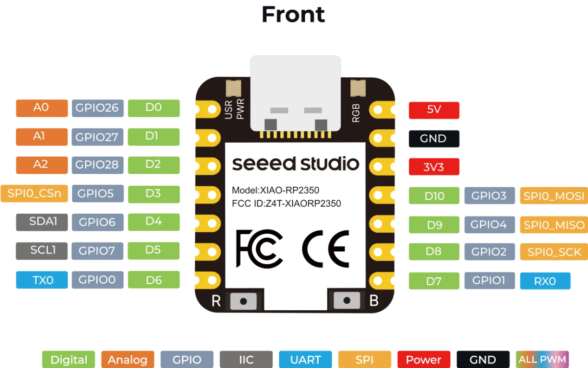

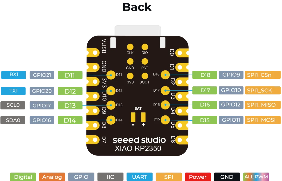

Sa donje strane nalazi se jasne oznake i vidimo da na bočnim hederima imamo 11 GPIO linija, a da je dodatnih 8 izvedeno na kontaktnim pedovima. Na njima su multipleksirani: 3x Analog, 19x Digital, 2x I²C, 2x UART, 2x SPI i PWM signali. Ostali pinovi su ili naponske linije ili redundantni. Ističu se dva posebna, izdužena sa oznakama polariteta koja služe za povezivanje eksterne napojne baterije.
