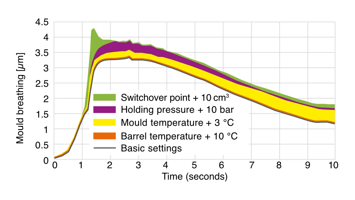

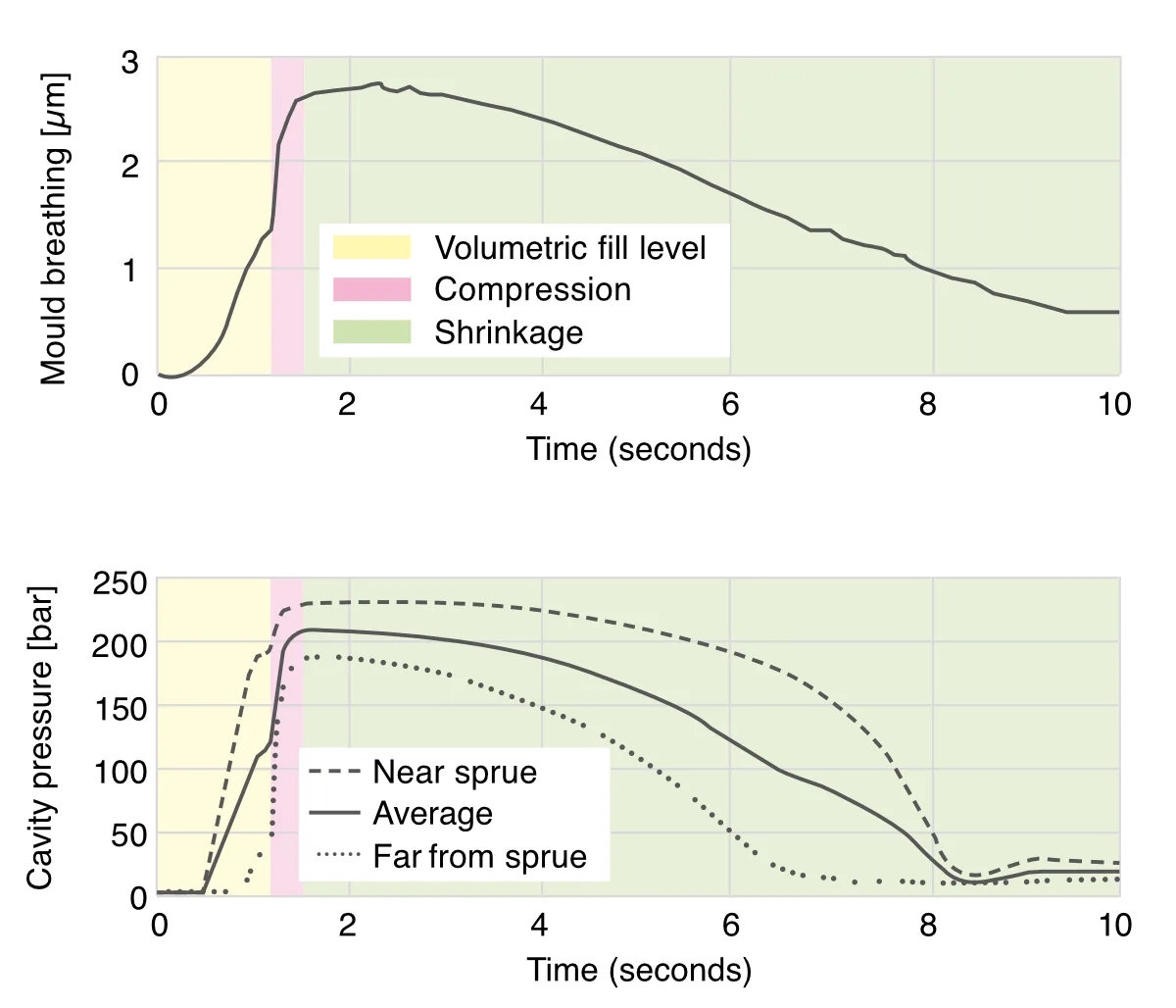

„Disanje“ kalupa se odnosi na minimalno uvećanje šupljine kalupa koje je rezultat njenog punjenja istopljenim materijalom (slika 1). Ovaj fenomen pruža vredne podatke o pritisku u šupljini i raspodeli materijala unutar kalupa. Tradicionalno, „disanje“ kalupa se meri direktno iz kalupa pomoću senzora, što je dugotrajno i skupo. ENGEL nudi alternativu sa iQ clamp control: „disanje“ kalupa se izračunava u potpuno virtuelnom procesu preko promene sile zatvaranja i konstante opruge kalupa. Ovaj patentirani proces eliminiše potrebu za dodatnim senzorima i pogodan je za bilo koji kalup.
Slika 1: Trajektorije „disanja“ kalupa i prosečni pritisci u šupljini sa demo komponentom pružaju uvid u kalup bez dodatnih senzora. | photo: Engel
Pokazatelj je posebno relevantan tokom faza: ubrizgavanja, zadržavanja i hlađenja. Pored fluktuacija u količini materijala, on takođe precizno identifikuje nepravilnosti u zatvaranju, kao što su problemi sa nepovratnim ventilom. Kao rezultat toga, „disanje“ kalupa pomaže operaterima da optimizuju silu zatvaranja, kao i da prate kvalitet i otkriju sve greške u procesu.

Pokazatelj „disanja“ kalupa je svestran alat kada je u pitanju praćenje procesa. On reaguje osetljivo na promene ulaznih parametara kao što su svojstva materijala, temperatura kalupa ili tačka prebacivanja.
To ga čine idealnim indikatorom stabilnosti procesa i kvaliteta proizvoda. „Disanje“ kalupa, na primer, ukazuje na jasne razlike kada temperatura kalupa varira za samo nekoliko stepeni, dok promene temperature cilindra igraju manju ulogu (Slika 2). To znači da se čak i najmanja odstupanja mogu brzo uočiti i ispraviti.
Slika 2: Evaluacija kako se promene u odabranim podešavanjima odražavaju na odgovor „disanja“ kalupa. | photo: Engel

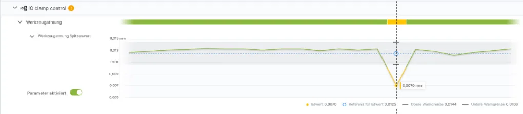

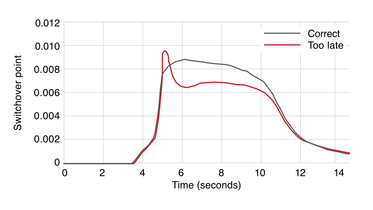

Pored poboljšane kontrole, „disanje“ kalupa takođe omogućava preciznu dijagnozu grešaka. Jedan primer za to je otkrivanje nedovoljnog nivoa punjenja izazvanog prekasnim zatvaranjem nepovratnog ventila (slika 3).
Slika 3: Automatsko praćenje „disanja“ kalupa na veb verziji iQ process observer-a. | photo: Engel
Dijagnostikovanje ovog kvara bi bilo teško bez pokazatelja „disanja” kalupa. Zahvaljujući osetljivosti pokazatelja, osnovni uzroci kvarova mogu se brzo identifikovati i otkloniti pre nego što dovedu do škarta (slika 4).
Slika 4: Kada se prebacivanje dogodi prekasno, signal se pojačava. | photo: Engel
