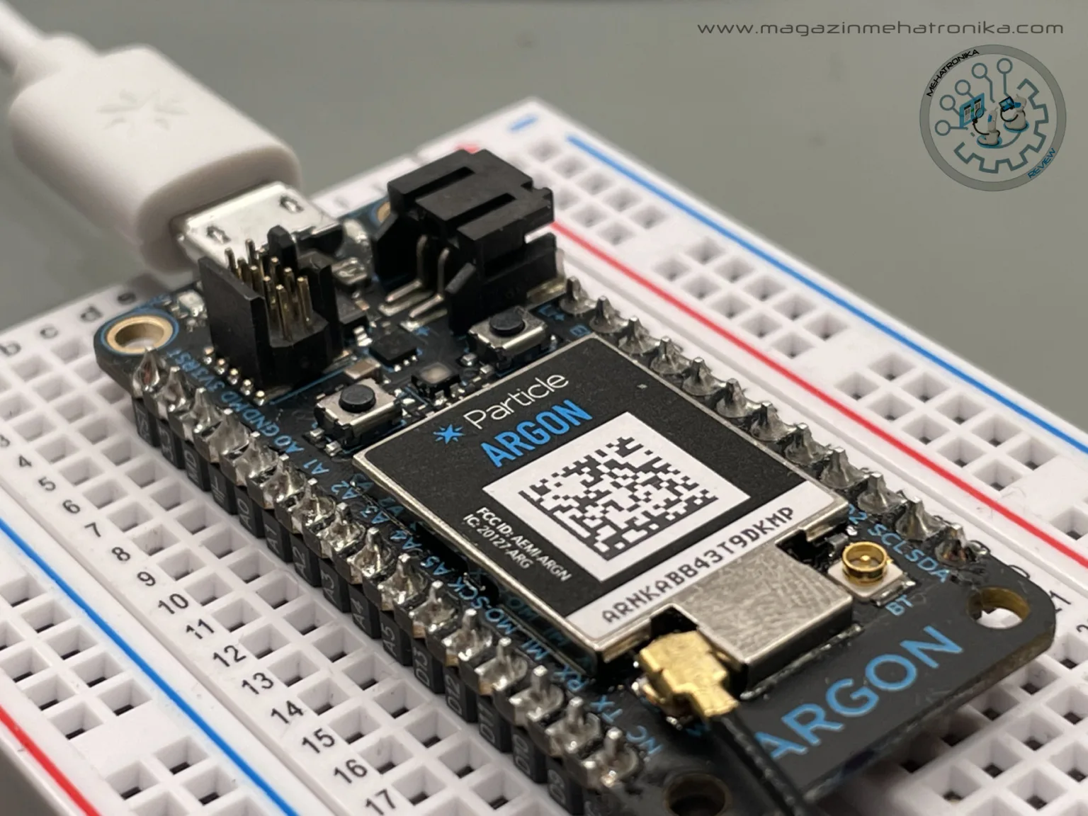

Particle Argon je WiFi/Mesh/BLE 5.2 razvojni sistem, baziran na kombinaciji Nordic nR52840 SoC-a i Espressif ESP32 SoC-a u Adafruit Feather formatu. Nordic nR52840, kao srce ovog sistema, je sagrađen oko 32-bitnog, 64 MHz Arm Cortex-M4F CPU-a sa 1 MB interne flash memorije i 256 kB RAM memorije i odgovoran je za rad Particle OS-a, kontrolu GPIO i BLE 5.2 vezu sa pametnim uređajima. Upravlja i punjenjem Li-Po baterije za koju postoji konektor na samom Particle Argon razvojnom sistemu.

Naš Particle Argon Starter Kit koji smo dobili od proizvođača pored Particle Argon razvojne ploče ima i 2,4 GHz WiFi antenu, par dioda i otpornik, kao i mali protoboard.
Kod Argon-a, Espressif ESP32-D0WD na ploči obezbeđuje WiFi 2.4 GHz 802.11b/g/n internet konekciju i 802.15.4 Mesh sa drugim Particle uređajima u mesh-u i ima svojih dodatnih 4MB flash memorije na ploči.

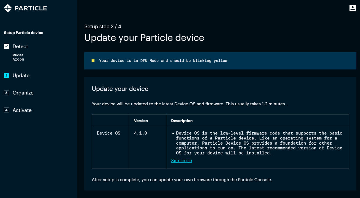

Nakon detekcije Particle Argon razvojnog sistema, proveriće verziju firmvera i ažurirati je.
Particle Argon update device
U našem slučaju setup je ažurirao Particle Arfon na firmware 4.1.0, da bi nakon toga usledilo još jedno ažuriranje na verziju 5.3.0 koja je kurentna.
