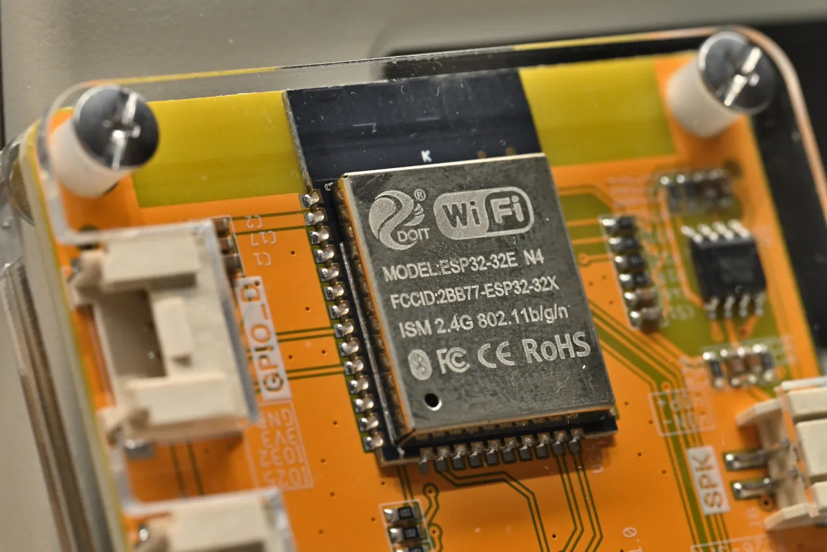

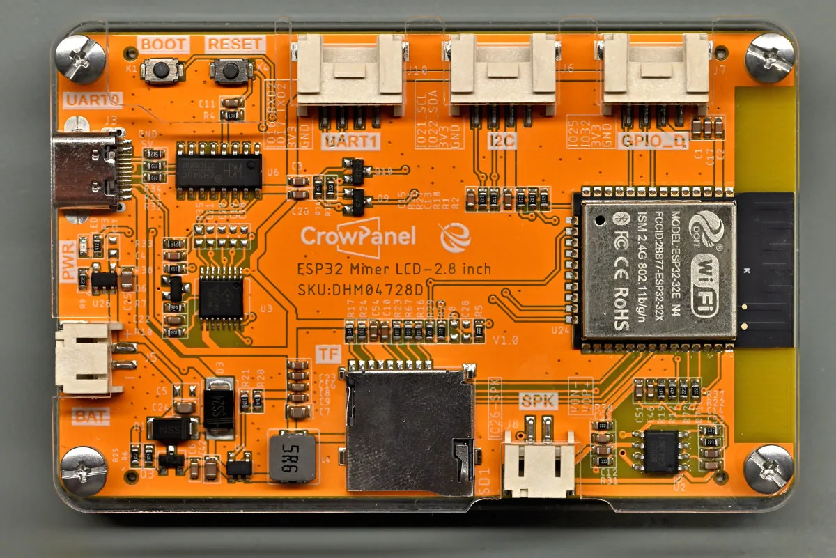

Okosnicu Elecrow Cryptocurrency Solo Miner-a čini veoma dostupan klasik Espressif ESP32-WROOM-32E modul koji u sebi ima Espressif ESP32-D0WD-V3 čip sa dual-core 32-bitnim LX6 mikroprocesorom, sa podesivim taktom u rasponu od 80 do 240 MHz i sa 4 MB Quad SPI Flash-a. Modul pored mikrokontrolera im i 2.4 GHz Wi-Fi i Bluetooth 5.0 BLE radio sa pripadajućom PCB antenom, koja se na slici vidi kao crni zaperak iznad metalnog zaštitnog poklopca. Za ovaj modul postoji odlična baza već urađenih projekata, budući da se on odavno odomaćio u mejkerskom svetu.
photo: magazin Mehatronika

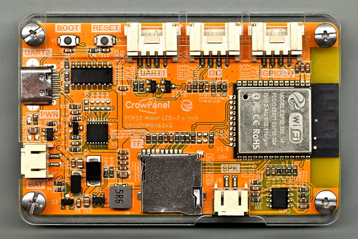

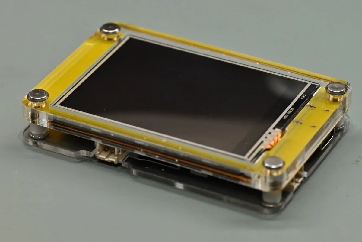

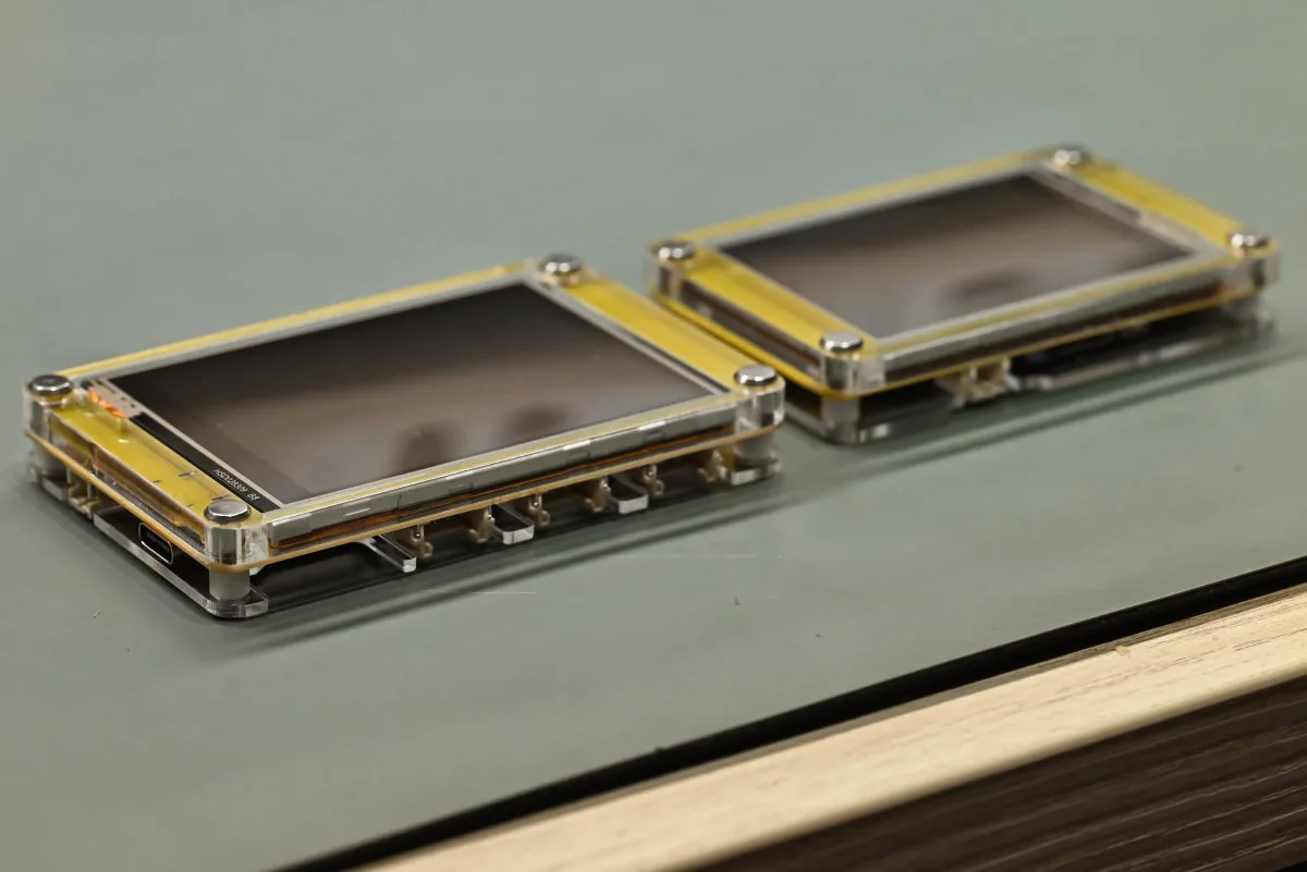

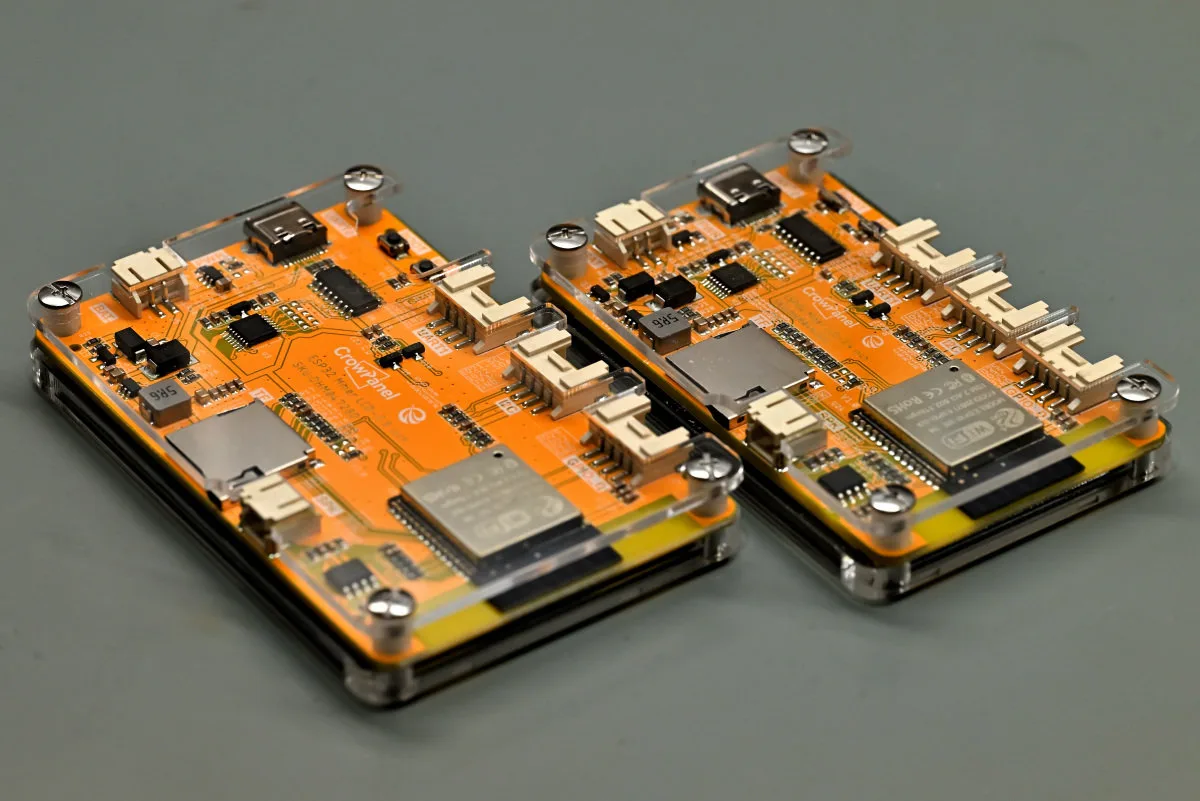

Elecrow je na bazi potpuno identične funkcionalne šeme razvio dva modela Criptocurrency Solo Miner-a koja se razlikuju samo u veličini ekrana, 2.4 i 2.8 inča, i posledično veličini ploče. Sve funkcije, kao i svi interfejsi su identični. Čak su i displeji istog odnosa naporednih strana, i sa istom rezolucijom 320×240 piksela. Naravno, veći ekran ima i nešto veću granulaciju.
Ploča sa jedne strane nosi displej, dok se sa druge nalaze sva integralna kola i konektori. Na ivicama postoje četiri otvora za zavrtnje, a u kompletu dolaze i po dve pleksiglas ploče koje u sendviču drže ovaj Solo Miner i štite ga od nepažljivog dodira. Te rupe se mogu koristiti i za montažu na panel u nekom vašem projektu.
Uz donju ivicu nalazi se push-pull ležište za SD karticu, koja se opet može koristiti kao skladište podataka ili kao mesto na kome mikrokontroler može upisivati očitane vrednosti sa senzora ili parametre stanja. U tom slučaju bi ovaj Solo Miner mogao da radi kao jednostavan loger.
Uz njega je i dvopinski konektor za mali pasivni zvučnik, koji bi u ovom slučaju bio veoma koristan i kao informacioni signal alarma recimo ili identifikacioni zvuk – recimo zvučno obaveštenje o završenom tasku.

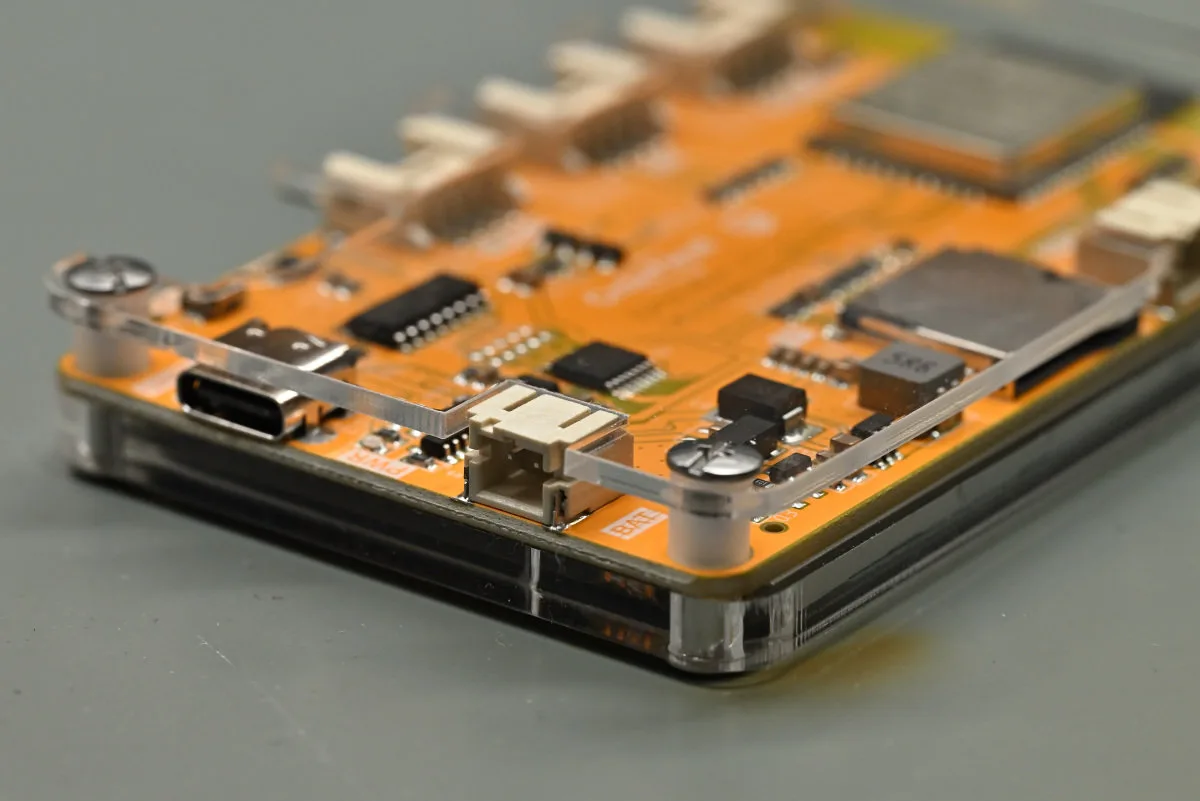

Uz drugu ivicu nalazi se USB-C konektor koji služi i kao napojni 5 VDC/ 2 A, ali i kao serijski interfejs prilikom programiranja ovog Cryptocurrency Solo Miner-a. Preko ovog serijskog porta uređaj može slati i očitane vrednosti sa senzora ili parametre sistema. Realizovan je CD340 čipa, koji je standard i za koga postoje drajveri u svim značajnim operativnim sistemima.
Na slici iznad vidi se i XPT2040 dvostruki D/A konvertor koji je uobičajeno rešenje za detekciju lokacije tačke pritiska na ugrađeni rezistivni ekran osetljiv na dodir. Vidimo i Boot i Reset dugme, čije oznake same govore o njihovoj funkciji.
Drugi konektor na ivici gde se nalazi USB-C port je za eksternu Li-Poli bateriju u opsegu 3.7 do 4.2 VDC sa kolom za punjenje na samoj ploči. Punjenje priključene baterije se vrši preko postojećeg USB-C porta.

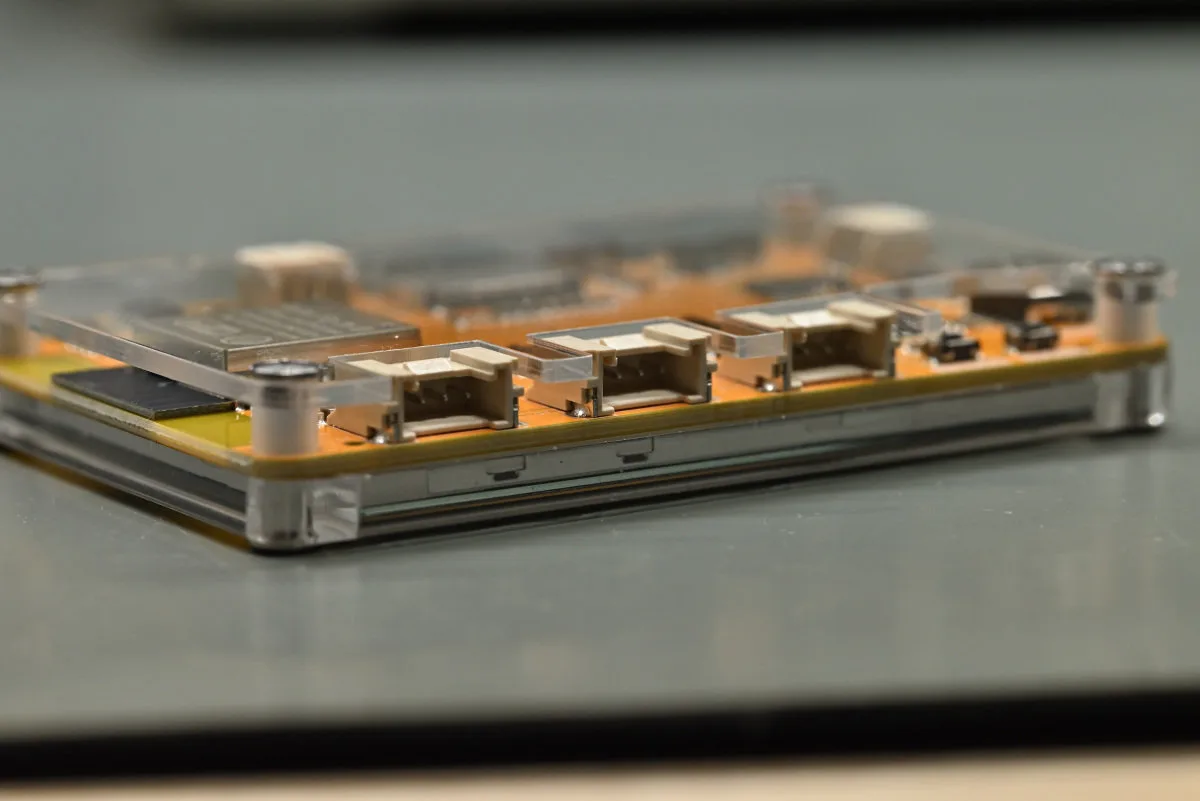

Najzad poslednja ivica koju smo pogledali je sa tri Grove konektora. Svaki ima svoju namenu. Prvi je UART 2, tj. drugi serijski port – prvi je realizovan preko USB-C porta. Drugi je I2C i pogodan je za povezivanje senzora, aktuatora ili drugih ekrana preko I2C niza. Ugrađeni I2C kontroler može raditi u 7 ili 10 bitnom modu i sa brzinama od 100 Kbit/s i 400 Kbit/s. Iako teoretski može da se poveže veći broj I2C uređaja, nije realno prelaziti broj od 20 tak u jednom nizu.
Treći Grove interfejs dovodi 25 i 32 GPIO pin, kao i GND i 3.3 VDC signal. 25 i 32 pin su multipleksirani i višenamenski, ali je možda najbitnija mogućnost njihovog korišćenja kao analognih ulaza koji signal odvode na ugrađene A/D konvertore.

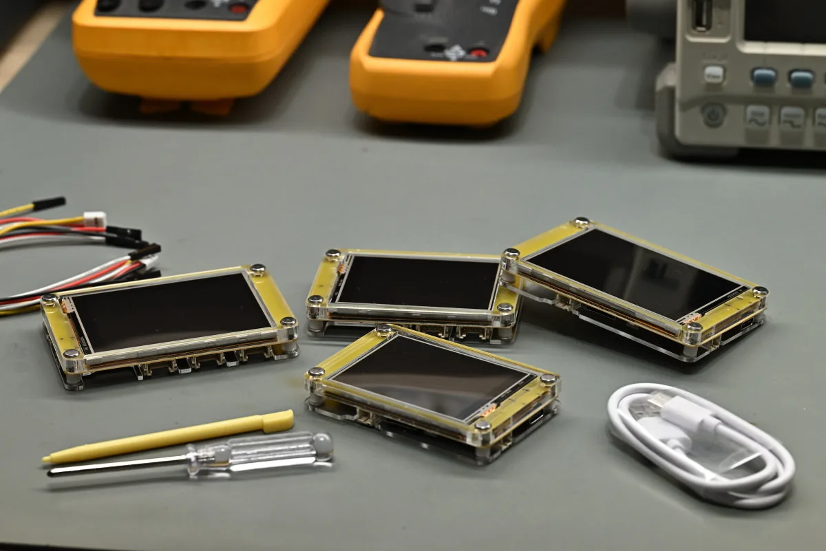

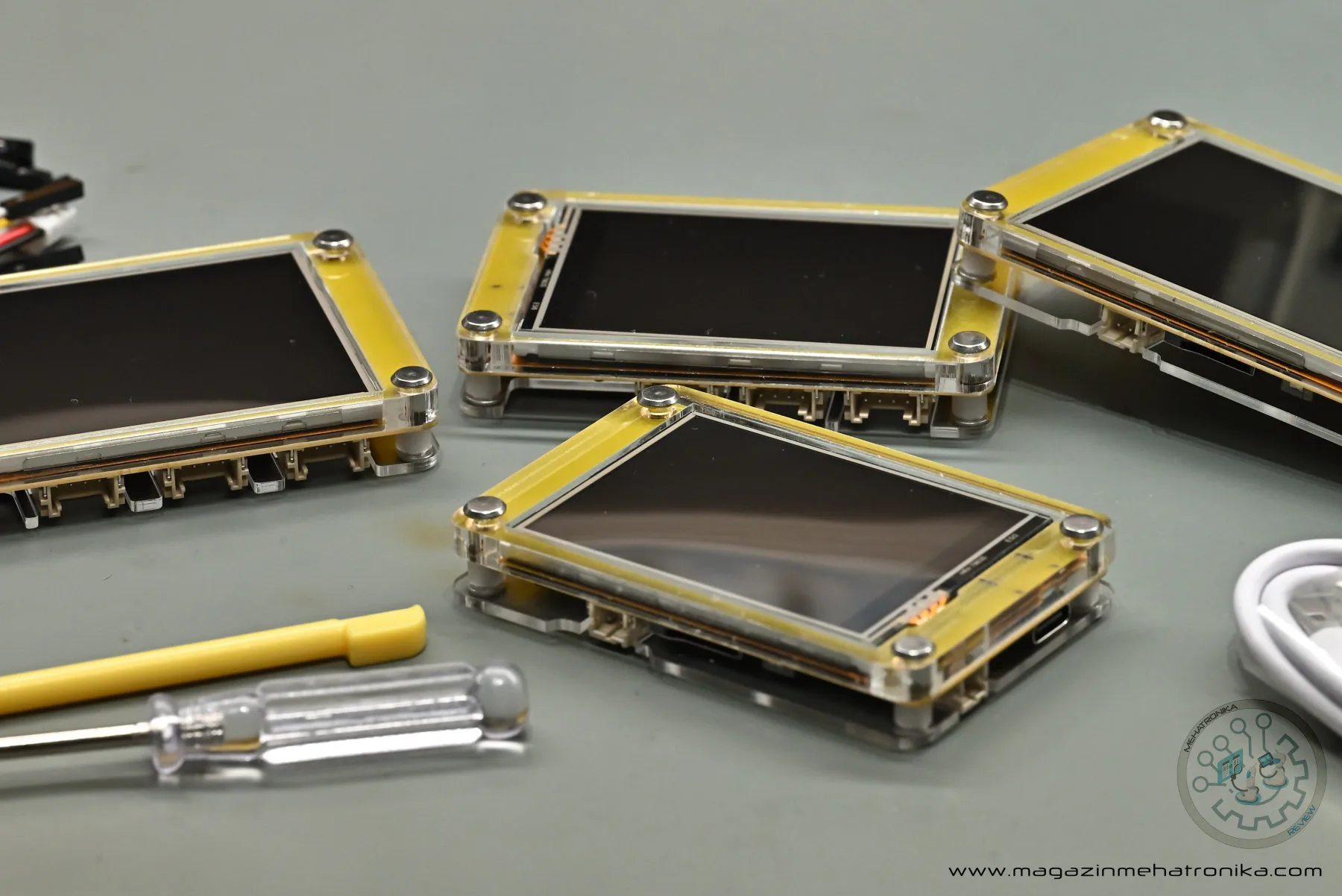

Treba još napomenuti da u svakom kompletu dolaze dva ekrana, bilo da izaberete 2.4 ili 2.8 inčni model, a u kutiji su i po dva zavrtnja, USB-A na USB-C kabl, nekoliko kablova za Grove konektorima i jedna olovka za tač ekran.
Displeji su TN tipa sa folijom preko koja omogućava rezistivnim principom detekciju dodira. Ovakvi ekrani su izdržljivi, ali sam osećaj pri radu je lenj i ponekome neugodan jer se debela folija uvija pod prstima. Bolje je zbog malih dimenzija ekrana koristiti žutu plastičnu tač olovku dobijenu u kompletu.

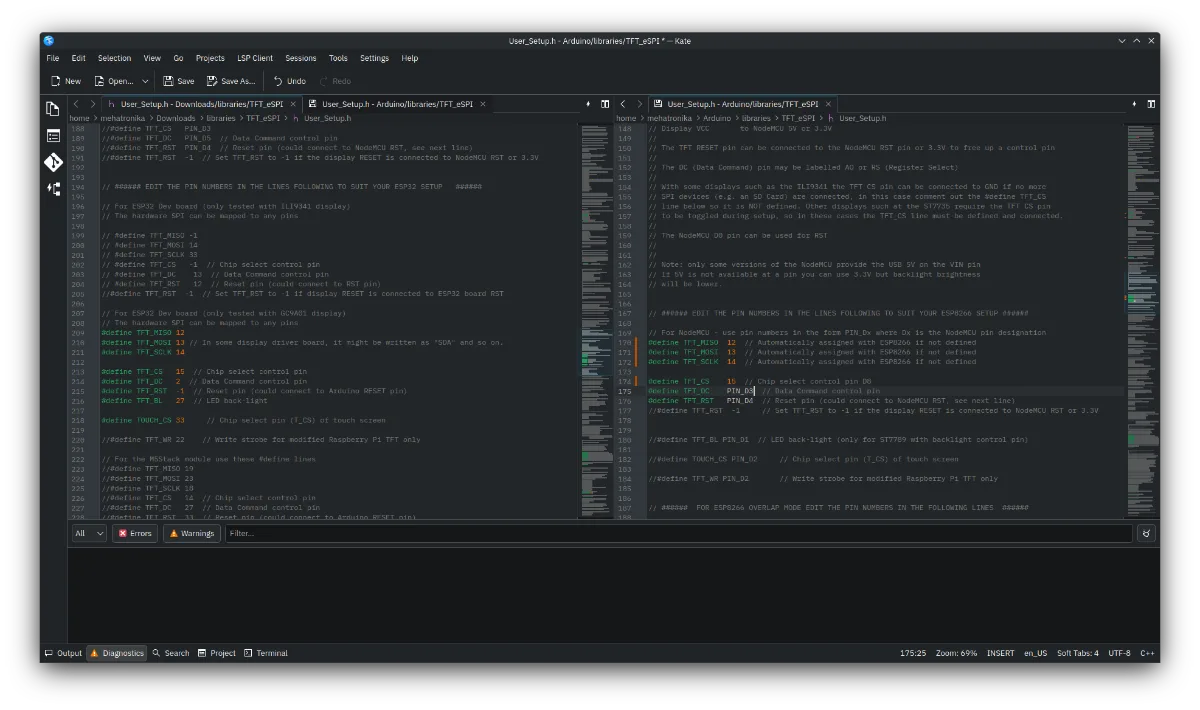

Kada pokrenete Arduino kod, ako ste sve podesili kako treba, preko serijskog porta u terminalu Arduno IDE-a možete pratiti trenutnu aktivnost vašeg malog rudara. Možete to isto raditi i na vašem profilu na Duino-Coin-u. Vidite na slici dole brzinu rudarenja: 147,08 kH/s.

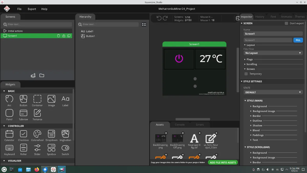

Sada bi bilo interesantno da instalirate SquareLine Studio. Besplatna licenca daje dovoljno komfora za mejkerski radi možete kreirati i prikaz na vašem displeju. Uputstvo za instalaciju i korišćenje SquareLine Studio-a takođe je dato na Elecrow Wiki-u.
